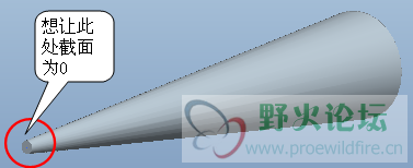

想使用可变截面扫描命令使得红圈处截面直径为0,可使用关系式sd3=trajpar*7根本就不能把关系式窗口确定后关闭,
只得改为sd3=1+trajpar*7后ok,
试过sd3=0.001+trajpar*7但是仍然不行,但是sd3=0.01+trajpar*7就ok,
难道说开始处的截面还有直径不能为0的要求吗?
请各位高手指教!

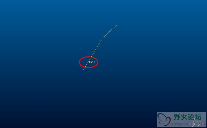

发表于 2010-6-12 23:53 | 显示全部楼层
当然对截面有要求了。但是解决的办法其实相当简单,你在扫描轨迹的中间(其实只要不是轨迹的两端)建立一个点,然后点击选项——草绘放置点,然后选择你刚才建立的点。这样你在关系里即使约束直径等于trajpar也行,你尝试一下。

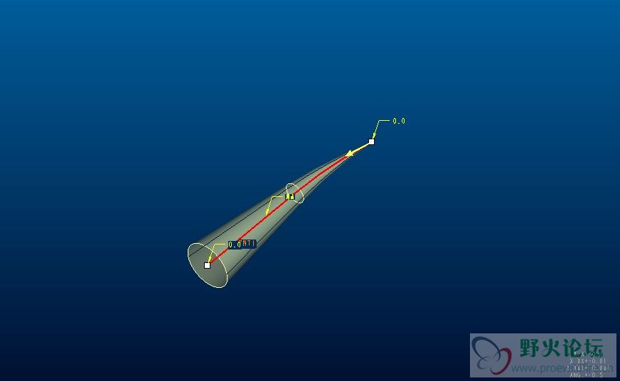

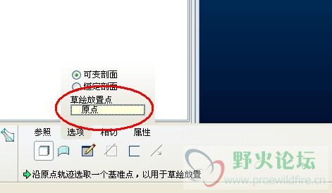

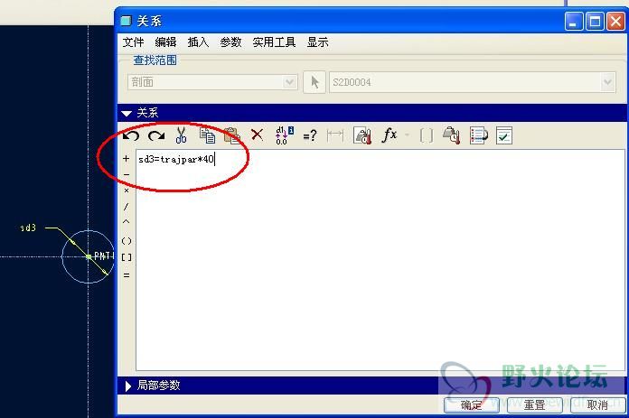

发表于 2010-6-13 16:24 | 显示全部楼层
我来传一下吧!图解!
1 先草绘一条轨迹线
2 然后再轨迹线上随便建立一个基准点(除了两端点)
3 设置草绘原点,选刚才建立的基准点(进入草绘时,调整一下绘图方向,楼主就知道什么意思了)
4 设置关系式
5 点勾就是楼主想要的了
781
鱼儿
928
发表于 2010-6-13 16:26 | 显示全部楼层
我做了一下,你看看。在扫描轨迹线的中间做一个基准点,在草绘截面之前把草绘放置点改为这个基准点就可以了。附件是5.0的
[localimg=392,300]2[/localimg]
