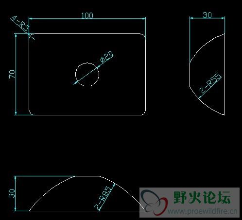

请问大家这个图用PRO/E怎么画呀?我的邮箱是fifdqun@163.com,十分感谢!

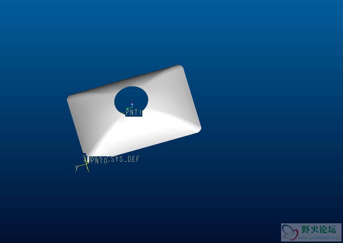

做了下可以
你看看,是不是要这样的

首先谢谢这位兄弟,图不是这样的,这四周是很平滑的圆弧,就像是一个圆被挖了小一块似的那样的平滑,你看看能不能做成那样,非常感谢!

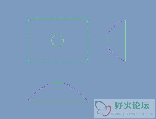

发表于 2010-6-13 08:46 | 显示全部楼层
大侠:这个用拉伸特征就全搞定了!

发表于 2010-6-13 09:28 | 显示全部楼层
看看是不是这样的

发表于 2010-6-13 10:00 | 显示全部楼层
也做了下
