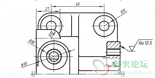

如题:
本人用是PROE4.0,俯视图中做的半视图加局部剖,可是做不出来。零件和工程图在图片下面:
[ 本帖最后由 kleyy 于 2010-6-12 16:45 编辑 ]

发表于 2010-6-12 16:51 | 显示全部楼层
在简化表示里面再做一个截面,再在工程图里面使用哪个剖面就行好了!!

发表于 2010-6-12 20:43 | 显示全部楼层
试了下,半视图里不能增加局部剖,你可以再单独做个局部剖视图

发表于 2010-6-13 13:42 | 显示全部楼层
下了你的文件看了下,打不开。不知道什么格式。不过,我也同样试过了。半视图上确实不能做局部剖,那一项是灰色的,不能选择!所以“野火”正解!

发表于 2010-6-13 20:13 | 显示全部楼层
“野火”正解!半视图上确实不能做局部剖
