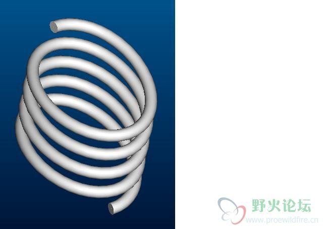

261
356
发表于 2010-6-12 12:56 | 显示全部楼层
是要这个样子的吗??是的话下载地址在附件里面!论坛限制文件大小了!我用5.0画的
PRT文件下载地址.rar
153 Bytes, 下载次数: 30
147
184

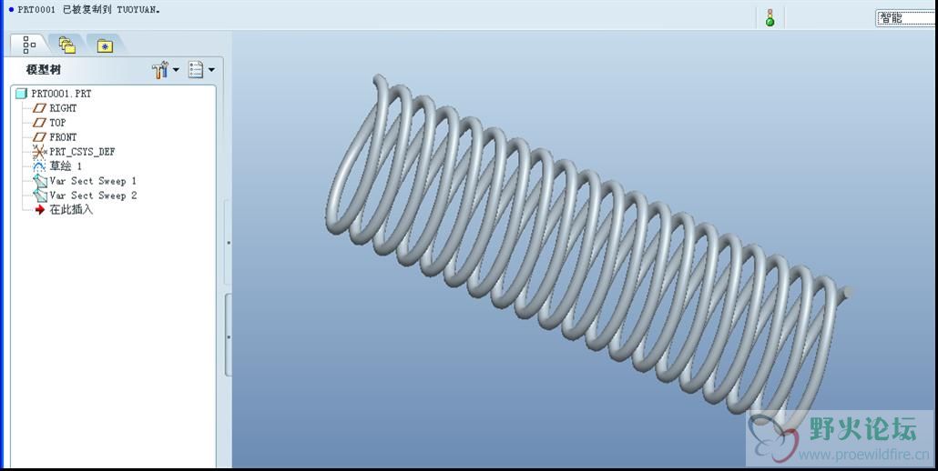

发表于 2010-6-12 14:36 | 显示全部楼层
我做了个,你看看符不符合你的要求。
prt0001.prt.rar
63.83 KB, 下载次数: 51
