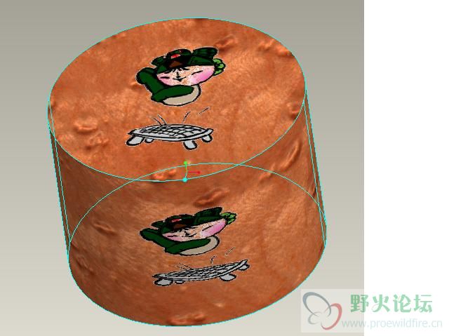

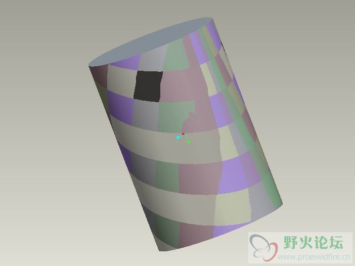

如题,我贴图成了马赛克,什么原因啊,换了图还是不行,更换格式也不行
问题解决后的效果图
[ 本帖最后由 theasonq 于 2010-6-13 11:07 编辑 ]

你看一下会不会是的你图片像素太低了,放大后就是一个格子一个格子的了

和电脑的显卡也有关系!估计显卡不好!和我的一样你点视图下面的窗口渲染就可以看到你贴的图了

這個問題是和顯示卡有關,重新更新最新的顯示卡驅動
並將桌面顯示-->廣域顯示更改為PRO/E,這樣就不會有了,我以前遇到很多種這樣問題

是显卡问题。
试一下,在桌面右击---属性---高级---疑难解答,将“硬件加速”选项往左面调几档,再重启proe试一下。
这样应该可以另图片正常显示,但显示速度会明显减慢。{你要忍受得了才行)

这个我也经历过,我觉得是系统及显卡驱动的事,有时好了,后来做过系统清理就出现在这个问题了,我喜欢用edrawings,原来出的edrawings还能带贴图,现在怎么也搞还出来了,不过你说的这种马赛克,重启一下proe就可以看到正常的图片的,而不是因为贴图太小的原因,具体是怎么回事,我也不清楚,希望有高手来解决一把
