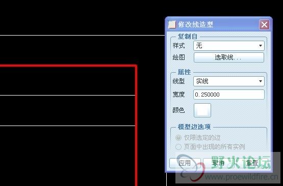

发表于 2010-6-12 10:16 | 显示全部楼层
324
405
发表于 2010-6-12 10:30 | 显示全部楼层
在工程图里面设置,
把table.pnt中的数字改一下就可以了
