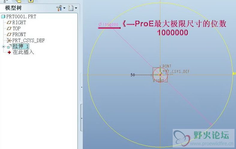

回复 楼主 LAOTING 的帖子
      Pro/E 5.0 M040的范围为 1.0000e-05 ~ 1.0000e+06。
      发生超出范围(“溢出”)的情况下,应该对绘图建模的目的物另设比例,适当合理地缩小标注量的绝对位数
      事实上也不可能有楼主所谓的9万米半径楼主云:“比如说R=99999999.999MM” )或此等长度的零部件要借助Pro/E来表达。
      这样的问题很不现实!
