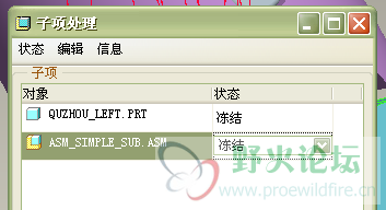

比如做一个活塞连杆机构,整体装配好后修改连杆或删除,参照其装配的其他零件选择冻结,在模型树里的名字就显示不同了,会出现两条竖线,是怎么回事啊?

这是丢失父子关系的表现啦,当然要为丢失父关系的零件重新定义关系就OK啦!

关键是怎么改回来,不让两竖线再出来,我把零件完全约束这两竖线还是有
