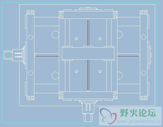

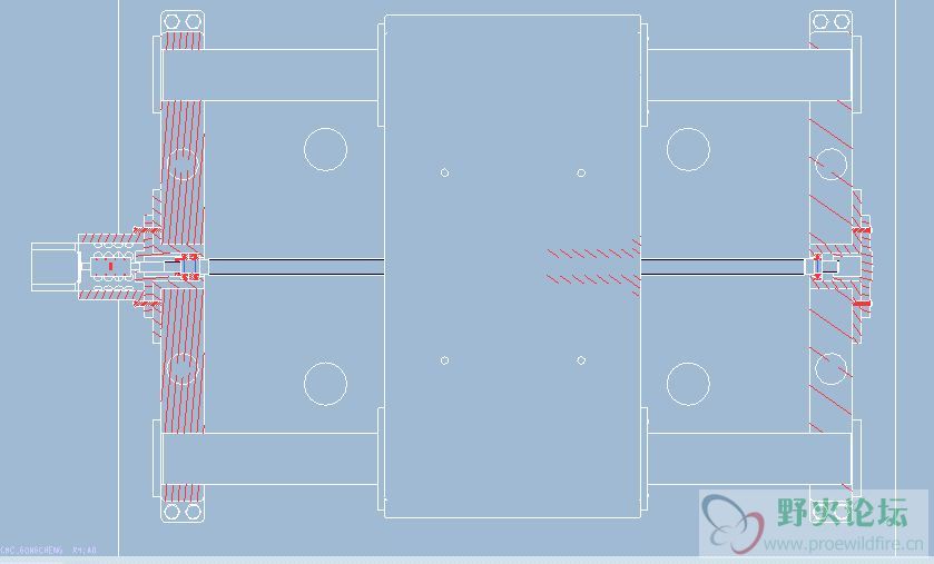

RT  图一 为原图
     图二  为剖完后的图

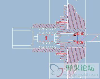

     图三  为结果    图三红色的部分是要剖的,但是有的地方被挡住了, 还有就是 上边剖的那
个工作平台没有了,还是需要那个带电机的工作平台的,怎么能够显示出来,PROE新手了,第一次出工
程图,各位帮帮忙啊~~

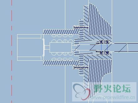

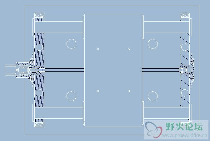

用局部视图!局部破剖面!在选择要剖的地方就可以了
50
58
 楼主| 发表于 2010-6-12 09:28 | 显示全部楼层
谢楼上啊~~~不过局部视图这个平面内能不能剖多个部分?还有看下图这个 怎么联轴器里边的看不到啊??
