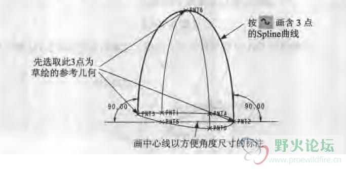

如题前几天看了一本,有一个例子,有一步是样条曲线的标注,但是自己却做不出来,想学习一下,

点三下就搞掂了啊。楼主这个老师也没有教吗

依次点击:直线、样条端点、样条、滚轮
或依次点击:样条、样条端点、直线、滚轮
