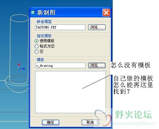

求助老师:我在使用缺省模板工程图时里面是空的,我自己做的图板怎么才能在缺省模板框里找到? 01.JPG

在CONFIG里面设置路径

谢谢你的回复,如果a0-a4图框包括零件图框和装配图框共8种那么也要用template_drawing分别指定吗?

个人认为,最好不要设置,用的时候手动调一下好了,设置了反而会麻烦的!你试试看!

感谢大家的帮助明白了
