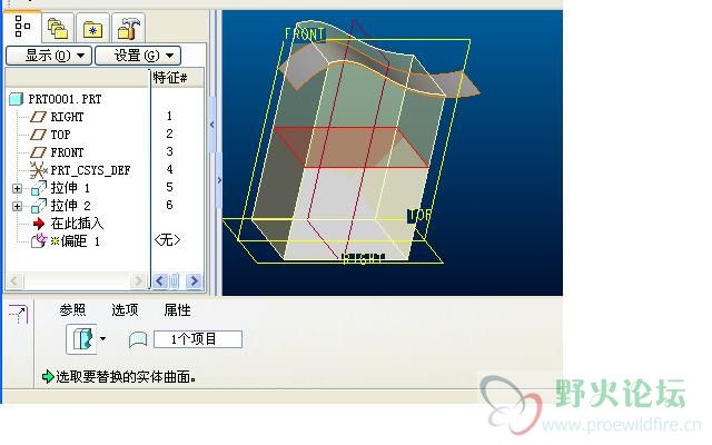

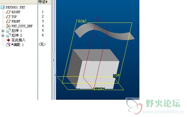

请问,4.0中替换曲面如何用?我复制了曲面,用偏移为何替换不了?请指点啊?
 楼主| 发表于 2010-6-11 20:57 | 显示全部楼层
替换曲面
2001中这个命令很常用啊,为何野火版中不好用啊,谁帮帮忙啊!谢谢了!

完全可以啊
先选红色面(也就是将要被替换的面),然后点偏移命令,并改成替换模式,然后选上面的替换面。

说问题要说本质。 替换曲面 ,其中一个必需要是实体,否则不能替换
