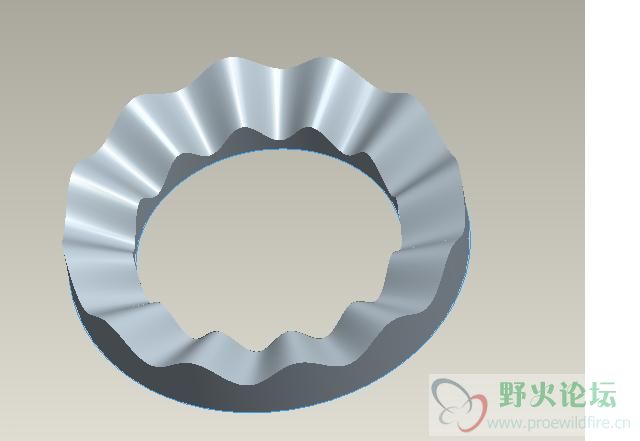

这个零件我是从别人那里复制过来的,自己学着做。
图中那个红线的波浪形做不出来,想了一天一夜了,请各位大侠指教。
模型树上的“草绘1 ”只画了两个圆,就是图上的两个蓝线的圆。
建模特征显示的是可变剖面扫描特征做出来的,可我自己就怎么也做不出来。
PRT文件很大,又分不了卷,所以上传不了,真可惜。只能上图。

 楼主| 发表于 2010-6-11 18:52 | 显示全部楼层
补充一点,模型树上的“草绘1 ”只画了两个圆,就是图上的两个蓝线的圆。
然后为什么可变剖面扫描里面会生成那个波浪型出来,我真想不通。

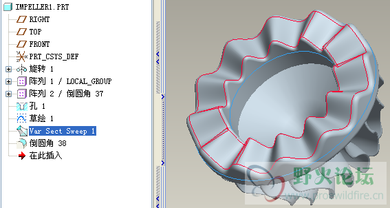

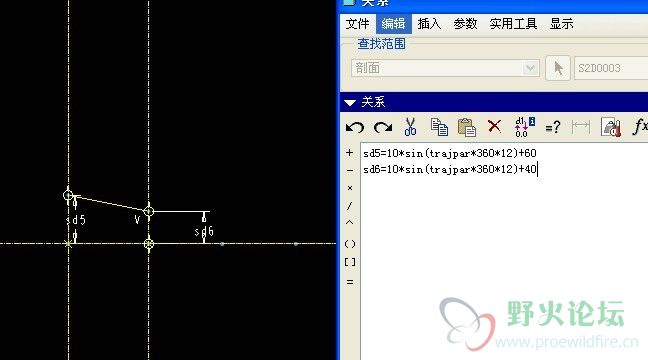

发表于 2010-6-11 19:32 | 显示全部楼层
是用关系式做的,里面有SIN函数。具体的,我不会做。建议在论坛搜索一下相关的教程。

发表于 2010-6-11 19:36 | 显示全部楼层
注意看零件中的关系式~!!!

发表于 2010-6-11 19:38 | 显示全部楼层
这有什么大惊小怪的,不就是扫描的时候加入个关系式嘛

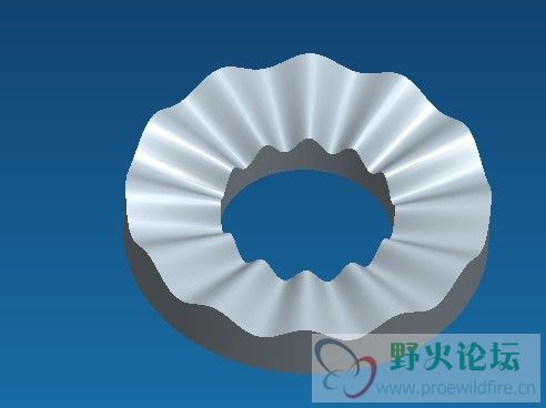

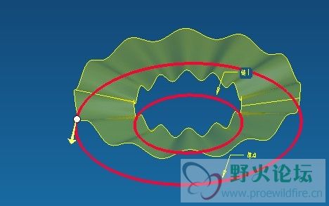

发表于 2010-6-11 19:49 | 显示全部楼层
主要介绍下那个波浪造型的产生。我附上图和PART。

发表于 2010-6-11 20:02 | 显示全部楼层
我也试了下,做出来了。 prt0001.prt.zip (110.3 KB, 下载次数: 16)
