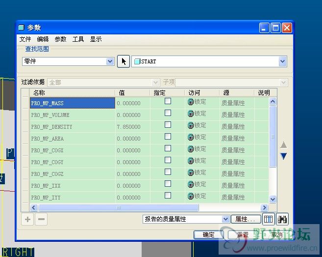

我想在创建工程图的时候可以直接得到零件的质量,标题栏质量属性那栏填写了&PRO_MP_MASS
可是我在调用的过程中得不到结果,这样的设置应该没错吧

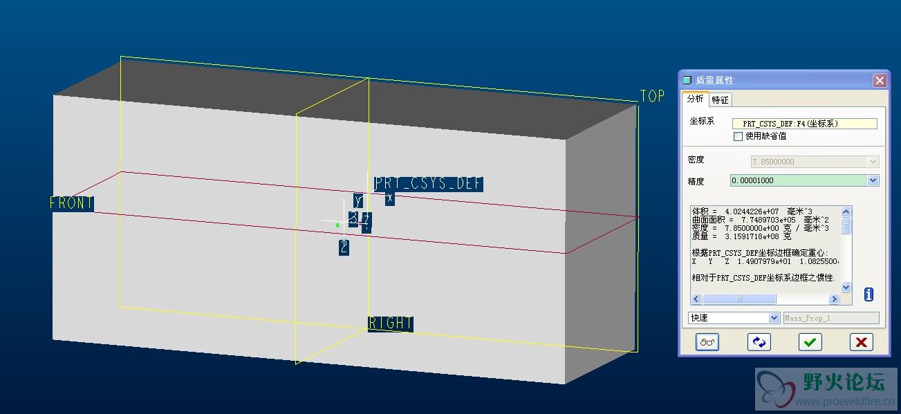

后来发现零件分析质量属性的时候是有质量、体积这些参数的
可是查看那个参数属性的时候里面没有  只有零件的密度

如果碰到这种情况你可以这样作:
在零件模型中点EDIT---SETUP---MASS PROPS---GENERATE REPORTS,然后关掉对话框,此时你再到参数中就会发现质量已经写上去了.在工程图中也可以调用了.
发生这个问题的原因可能是MASS_PROPERTY_CALCULATE未设置为AUTOMATIC.此时必须手动去进行一下质量测量.

十分感谢楼上的答案,我看了下我的配置文件  是按照你那样设置的  可是还是要手动测量质量  不晓得为什么

查看参数前点一下REGENERATE,更新一下就出来了
