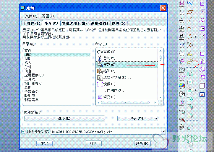

打开“工具”菜单----“定制屏幕”命令,在“命令”选项卡“中找到你要的”移动和复制“命令把它用鼠标直接拖到工具栏上就可以了
