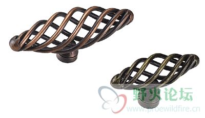

小弟碰到有点头痛的,没做这样的,向高手请教一下。请问一下怎么做。模具怎么开啊
关键是镂空部分,没搞过啊

图里的产品像是合金或铁丝先成型再焊接的啊。要开模的话我就没啥办法了。等高手吧,关注中。

我也觉得是这样的··几条相同的金属焊接在一起

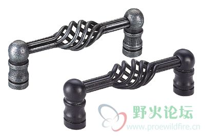

不是焊接的吧,我怎么看都不像焊接的啊,焊接的没那么好吧
第一个还有点可能,但是第二个怎么看都不像啊

焊接后打磨?

第二个也是先成型再装配的,结构就像搅蛋器类似,个人观点而已。

楼上的你不会是说是一条条做好在粘上去的吧

那不是一条一条粘上去的,得有个装配夹具来装配的。

没做过哦,郁闷。老板叫出一个图。画出来不像

你老板想用塑胶做这产品?想不出怎么开模啊。或许分两边做有可能。
