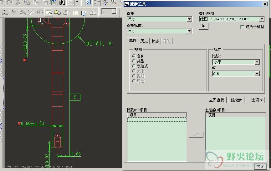

如图,在PROE中用CTRL+F搜索尺寸,尺寸存在,但是搜索不到,怎么回事,DX帮忙!

发表于 2010-6-11 16:54 | 显示全部楼层
没有尺寸,当然搜不到,你设定的小于0.6,小于等于才可以

 楼主| 发表于 2010-6-12 13:53 | 显示全部楼层
回复 2# 285269180 的帖子
大哥,不行啊!

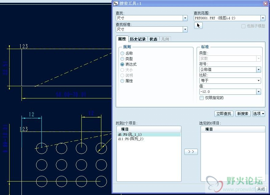

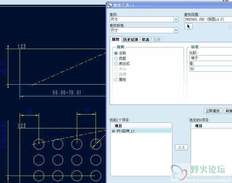

发表于 2010-6-14 20:50 | 显示全部楼层
兄弟,我上图,你自己看一下是怎么回事!!
看明白没?
你选择的项目不对!
注意:尺寸是有名称的,而你搜索的是的值,当然搜不到喽!!
至于第一个图片中的“+”、“-”号,那是相对于尺寸标注时的基准而言的,所以如果你只找12也是找不到的。呵呵!
