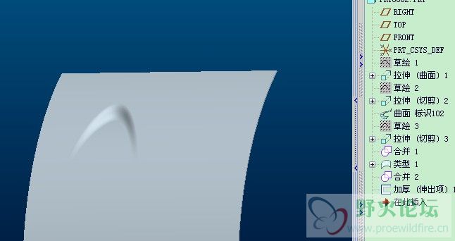

说是用  造型曲面+消隐,
哪个传个PRT上来学习下。我proe是3.0的,希望能有人教教,
本来是在机械论坛里面看到的,没人教,去了燕秀,还是没人教,昨天在这里曲面里面发了一下,有几个好心人画了几个,但效果不太明朗。   画一个很简单,两个都画出来呢?、该怎么做?
尺寸不限制,只是想知道详细做法。谢谢!!!

 楼主| 发表于 2010-6-11 10:43 | 显示全部楼层
用这种方法貌似只能画出一个,看附图。

发表于 2010-6-11 13:07 | 显示全部楼层
有创意,画一个的看过很多,两个倒是第一次看到,期待高手指教
91
发表于 2010-6-11 13:30 | 显示全部楼层
交接的地方有点麻烦啊。。
91
发表于 2010-6-11 14:48 | 显示全部楼层
做了一下,跟你原图好像还有点差别,但这种方法应试可以。
如图:
PRT也传上来,希望各位看了给点意见...

 楼主| 发表于 2010-6-11 19:37 | 显示全部楼层
原帖由 chaosky 于 2010-6-11 14:48 发表
如图:
71823
71821
71822
很不错 ,以后多交流。
