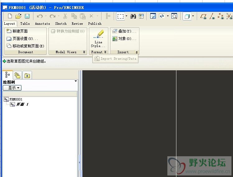

1.在作FRM时在3.0中可以把DXF格式的数据导入frm文件中,5.0中入何导入DXF文件?
2.在工程图标注中,如何把标注的尺寸替换为想要的东东,如标注为20.8,我想替代为G1/2
谢谢!
另如何设字体!

发表于 2010-6-14 09:46 | 显示全部楼层
参照一下这个帖子!
1.将CAD画好的输入图框保存为DXF或DWG格式
2.在ProE中新建*.frm格式文件
3.单击“导入绘图/数据”按钮,浏览找到刚才保存过的DWG或DXF格式文件,出现对话框全部按“确定”
4.如果需要里边有有表格,再用ProE的表格工具制作表格及重复区域等一系列参数
5.如果在编辑导入的数据,要激活“注释”标签哦

 楼主| 发表于 2010-6-14 11:22 | 显示全部楼层
高人!请看附图,那个导入的按钮是灰色的,另我的这个版面变为什么是英文的了是不是破解有问题,(只有创件格式文件是英文的,工程图和建模都是中文的)

 楼主| 发表于 2010-6-14 16:09 | 显示全部楼层
3楼5楼的那个方法只能工程图中可以导入,在FRM中有点行不通,那个按钮成灰色,如上图
