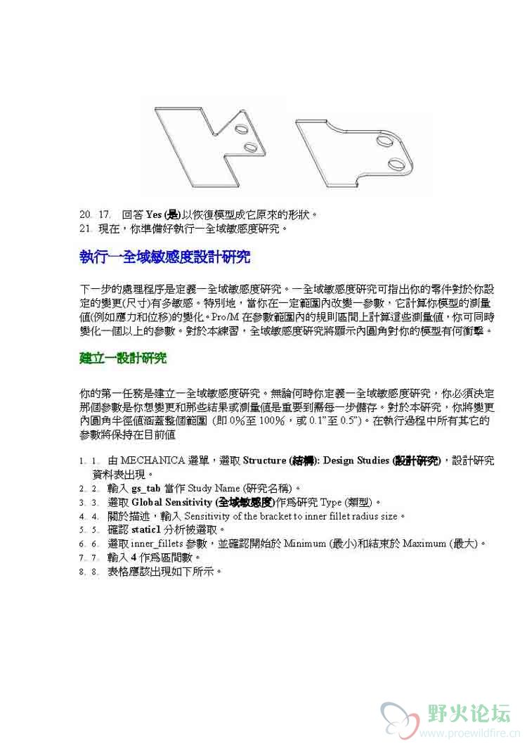

[分享] mechanica 薄板支架连接片分析
45
52
发表于 2010-6-10 16:52 | 显示全部楼层 |阅读模式

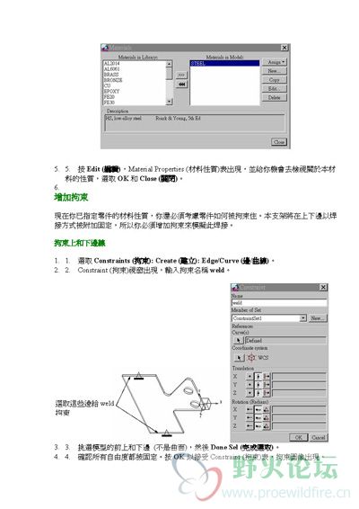

ProENGINEER Mechanica运动分析教程(PTC公司官方资料).pdf转JPG
45
52
 楼主| 发表于 2010-6-10 17:21 | 显示全部楼层

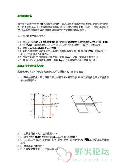

继续
继续发第二部分

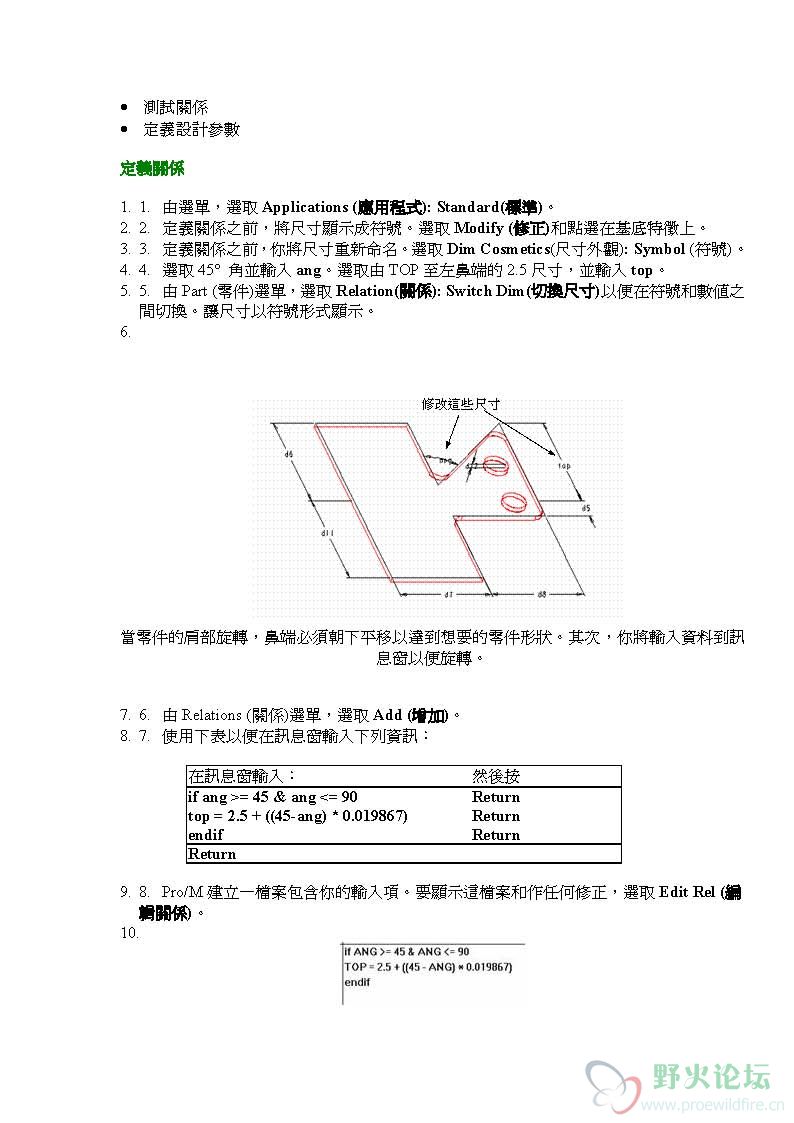

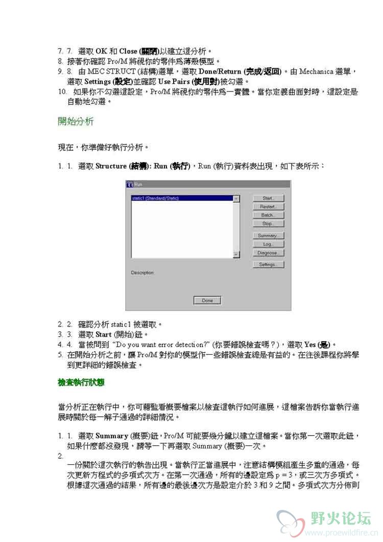

 楼主| 发表于 2010-6-10 17:28 | 显示全部楼层
继续3
继续3
