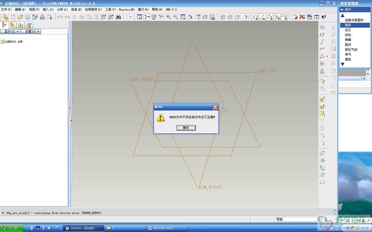

发表于 2010-6-10 13:48 | 显示全部楼层 |阅读模式
请各位帮忙解决一下!

发表于 2010-6-10 21:28 | 显示全部楼层
我也是出现这问题,一直都找不到真实的答案,

发表于 2010-6-10 22:06 | 显示全部楼层
我今天偶然点了一下。也是这么个状况!可能路径变了?

发表于 2010-7-25 19:57 | 显示全部楼层
就是啊 不知何故,我也是同样问题啊 menu文件放到哪里都不行啊

发表于 2010-10-25 18:28 | 显示全部楼层
昨天刚安装成功。系统变量设置好后,先运行一下D:\Program Files\proeWildfire 4.0\bin\pro_build_library_ctg.bat
再运行D:\MONLibs\pbc.exe,就可以了。
