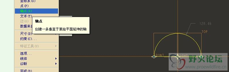

我在画工程图的时候,为什么一个半圆的轴线显示不出来,谁可以教一下吗 ?

你做半圆的时候PRT里能显示轴线就能在工程图里显示,否则就不能

在做PRT的时候的草灰里面加一个轴点就解决拉

你的半圆是怎么做出来的?特征不一样的话就没有轴线的!给你传个视频,你研究一下!
