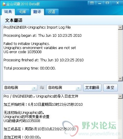

应为我经常需要把ug的文件转成proe的文件且实体出二维图,
但是大家都知道ug转成stp 或igs(igs后全是曲面)会出现破面,如果少的话我还能接受
自己补破面,但是我需要转的图太多了,会出现许多的破面,我也知道出现破面和 用ug绘图有关但是
我没办法控制用ug的人,我在网上看到说proe直接打开ug的prt就不会出现破面了(其实两个prt并不一样只是proe在后台将ug.PRT转换成的)
但是我都没有成功,我的操作是如下:
举例 电脑A 装ug4.0  电脑B装proe4.0
电脑A的ug装在E:/UG下

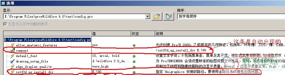

电脑B 的proe  配置文件增加了intf3d_ug_install_dir  值 是E:/UG
proe目录下的的文件夹里也放入了 ug的文件(据说有两个但我只找到了一个)

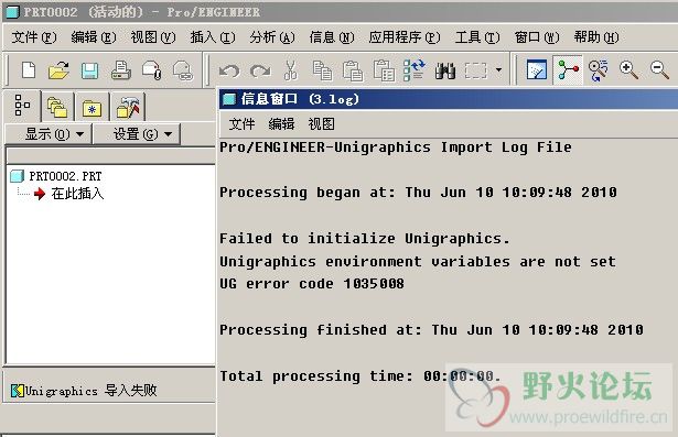

然后打开proe 打开---文件类型选择 ug.prt
然后提示导入失败  日志提示  没有ug的环境变量
现在是proe也不能保存为ug的prt  proe也打不开ug的prt
问题:他所提示的ug环境变量 是在A电脑上设置还是 A电脑的ug上设置  又或者是B电脑上设置还是 B电脑的proe上设置
又或者 是不是我的配置文件配置错了? 还是应为少了ug下的那个文件。又或者是不是版本问题?

要两个软件同时装在一台电脑上的
130
165
 楼主| 发表于 2010-6-11 13:19 | 显示全部楼层
原帖由 czz5717565 于 2010-6-10 22:43 发表
要两个软件同时装在一台电脑上的
必须装在同一台电脑上是吧? 没有版本要求吧?
