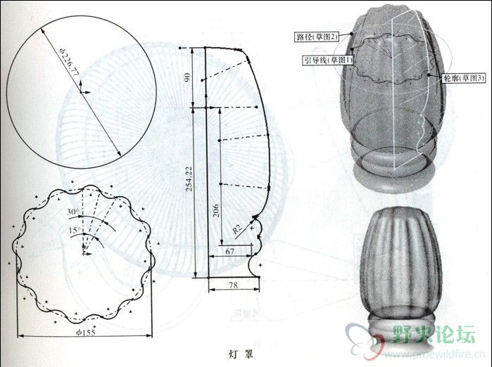

这个图不太会画,希望有哪位高手可以帮忙

楼主上图的是怎样画出来的?

我就是不会画,想找人帮忙

看不明白图纸,新手中,对于轮廓中的点和标注还是不会理解!

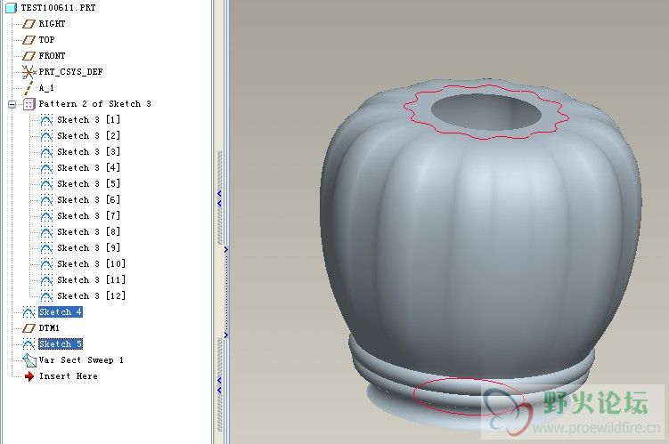

我想楼主还是不太会问问题,首先你要告诉大家,你哪里不懂。完全不懂?
我是想你是不懂用变截面扫描。
我的思路是用变截面扫描,用两条线,做路径。然后再画扫描截面(我用不封闭的线做截面)。
如果用扫描你也只要把这个"梅花"扫描路径画出来(你觉得比较难的地方估计是这个地方),后面就画截面。

那个“梅花”我会画,就但这个图形该用什么方法画我不知道
谢谢了,我今晚试下

楼上画的图怎么和图纸有区别啊,不会随意画的吧???怎么越看越觉得很多细节不一样!能否把轮廓草图截图出来看一下,因为我实在看不明白图纸的标注,偶是菜鸟,多理解啦,谢过!

你这个图纸好像是用扫描混合做的。也可以用VSS做。。用正弦振荡

我理解是底下画一个圆,再用变截面扫描,扫描的草绘截面里面用关系式。要用的trajpar参数和sin函数

这位老兄说的不错!
