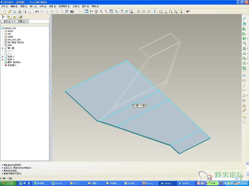

发表于 2010-6-10 16:37 | 显示全部楼层
展开就是这个样子了
步骤在图的左边部分

发表于 2010-6-10 16:58 | 显示全部楼层
现在没时间搞视频哦,给你说下详细步骤吧
1。新建钣金件
2。插入-共享数据-自文件(找到DXF文件)
3。在没有斜切那端建一个基准面,草绘,使用变创建草绘--拉伸至另一端
4。在中间两个折弯面上草绘,分别拉伸去除材料
5。展平就OK了

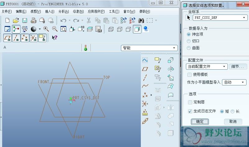

 楼主| 发表于 2010-6-10 17:08 | 显示全部楼层
你好,我按你说的做到第二步就这个样子了, QQ截图未命名.jpg 请问是默认点确定吗?我默认点确定好像图没有显示,怎么操作啊

发表于 2010-6-10 17:23 | 显示全部楼层
我转了一下,你用这个导入

 楼主| 发表于 2010-6-10 17:30 | 显示全部楼层
谢谢你,可以导入了,只不过对于我这个一点proe基础没有来说的菜鸟实在是太难了,第三布就不会了
