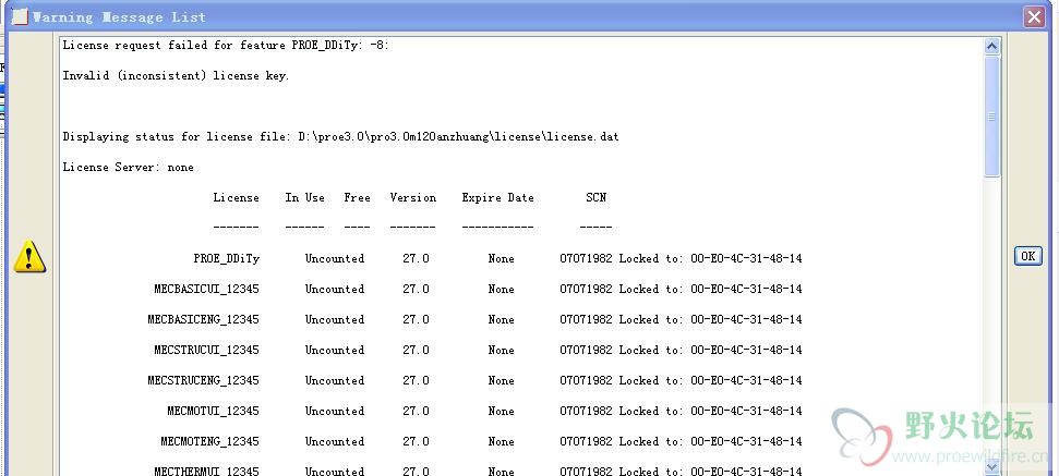

[求助] 装了几次都提示 PROE_DDiTy: -8 错误
发表于 2008-4-20 12:44 | 显示全部楼层 |阅读模式
紧急求助!!
请各位高手看看我装了几次都是这个问题,怎么办啊???

许可证文件修改的不正确或未在OBJ目录下运行破解文件;
见下帖:
运行常见错误 License request failed for feature PROE_DDiTy: -8 :-9 解决方法
http://www.proewildfire.cn/thread-199-1-1.html

你是哪个版本的!
许可证出问题了!
可到
http://www.proewildfire.cn/thread-162-1-1.html
下个生成器
按对应版本生成许可证
替换原来的许可证!
好像你安装的时候路径也改了哦!

你装的是pro-e3.0 m120 的
具体可参照
http://www.proewildfire.cn/thread-1028-1-1.html
我也是这样装好的!

我知道啊 你的RPC服务器没开 你到我qq空间去  有相应的解决方法  不过你看了要在空间里顶哈哈  http://332490562.qzone.qq.com
