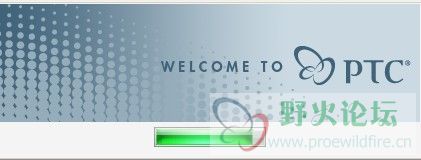

64的RPOE5.0跟本安装多运行不起来,我的系统是I3的处理器
32位PROE5.0到这个位置就不动了
32位PROE5.0到这个位置就不动了

发表于 2010-6-9 23:23 | 显示全部楼层
原帖由 redsun-8 于 2010-6-9 23:02 发表
      请注意检查“64的RPOE5.0”是哪个M???版本?何时在哪里下载的?是否完整、可靠?
      根据楼主提供的安装进程截图,此刻,首先在严重怀疑此软件缺失文件,而并非电脑存在甚麽问题!
      以上谨供请参考!!!
[ 本帖最后由 yun0336wu 于 2010-6-9 23:26 编辑 ]
