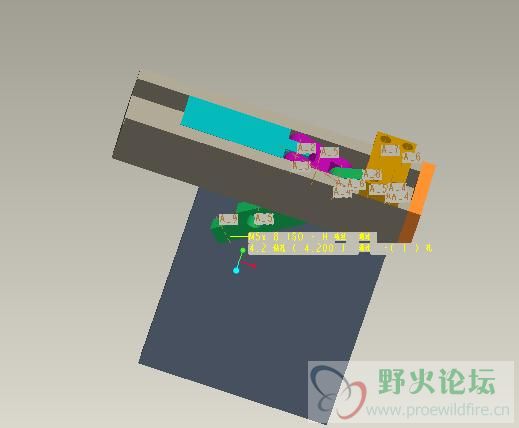

各位大老:怎么让图中装体在装配后能让蓝块在绿色零件的推动下做直线运动,是用什么机构联结。谢谢

用机械仿真试试  销和槽

同意楼上说法,不过我认为用销钉和滑动杆连接好些!当然槽也可以

我用销钉怎么不能连接兰色的块呢?左装兰色块前我以用了二个销钉连接了,请帮助。

各位谢谢了,己解决原来。是因为兰色零件是在装配下画的,用到了其它参考面,而不能进行销钉装配,我重新建了一个零件就可以了。

连杆机构长度关系设计有问题,装配也有问题
