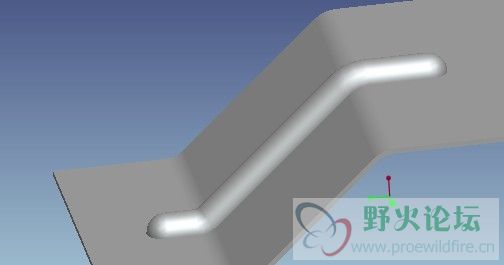

proe如何画带圆弧的钣金折弯??图片中间z字部分!!!!!!!!
用面组成形吧, 具体怎么使用,搜下论坛的贴子,应该会有

抱歉俺描述的不清楚,是螺牙右侧的那部分!如果用凸模做如何控制?如果用折弯那部分是有圆弧的,折弯不成功!

也可以不用折弯方法做。可以用法兰边的方法吧。

法兰壁我试过了,不行……

大板,冲模成型后,剪掉多余的

可行……就是有点麻烦……有没有更好的方法?
要是在UG中一个冲压就搞定,proe中有什么好方法呢?

我用旋转壁左的
