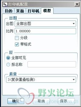

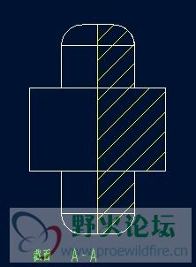

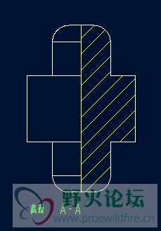

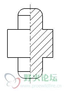

发表于 2010-6-9 13:53 | 显示全部楼层
如上图,显示样式为线框时,和你的一样,显示样式改为消隐时如下图
在打印机中设置质量为3(重复交叠检测)时,打印时中间的实线没有了,当然,中心轴线先设置显示出来,如下图
122
141
 楼主| 发表于 2010-6-9 18:07 | 显示全部楼层
原帖由 cag 于 2010-6-9 13:53 发表
71388
71389
71390
71391
试了一下,没有效果,轴线和实线重叠在一起了
