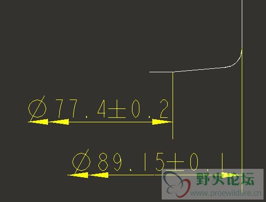

各位:
请教一下,PROE野火3中,如何拭除尺寸指引线如下图
本人现在得到的结果为
谢谢

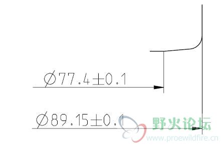

发表于 2010-6-9 10:06 | 显示全部楼层
在绘图选项中
clip_dim_arrow_style 值 none
控制被修剪尺寸的箭头样式为无箭头
