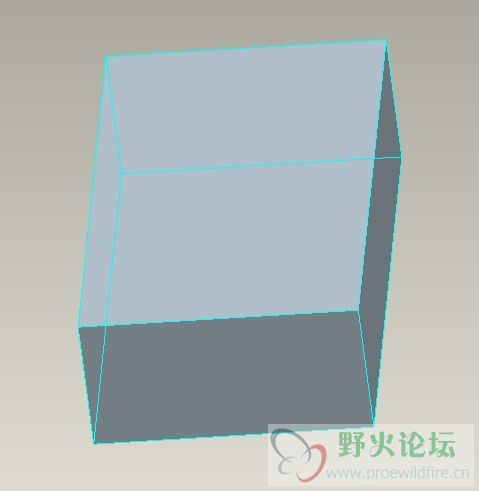

为什么我在PROE里面做的图看上去离我越远的反而越大呢?应该是越小才对啊!是不是可以设置啊?举个例子,下面这个长方体从视觉上看上端应该比下端小才对的,哪位高手高手我这事为什么,谢谢!

视图--模型设置--透视图。
你说的那效果就是透视图的效果,你调整成透视图就明白了。

可是保存为图片格式的时候不是透视图的那个状态啊
