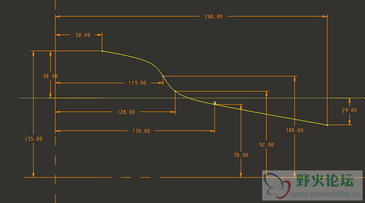

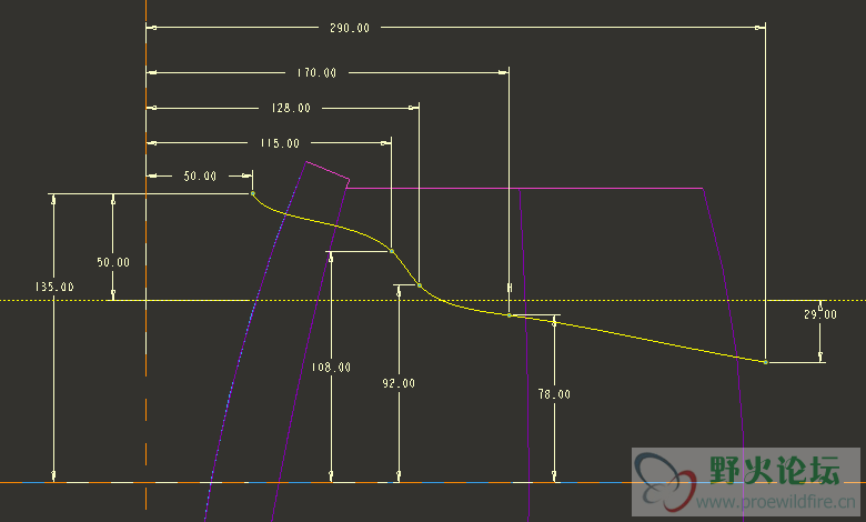

为什么两条线会不一样,求解

只所以不一样是出在你左上端点的地方。端点不但有坐标位置的约束,还有与相邻另一个曲线点连接关系的问题(比如相切),如果你还是不明白,建议你去造型里面,画一个样条看看。

补充一点,当我们用曲率梳来调整曲线时,虽然约束点的位置没有变动,但是曲线却可以变化。

QQ拼音截图未命名.jpg 这个位置还应该有一个关键点的!加以约束

我也遇到同样的问题,在草图中画两条样条曲线,S型的,端点除坐标也用角度标注了,但是曲线还是有点点不同,通过测量相同横坐标的点发现纵坐标不一样。
