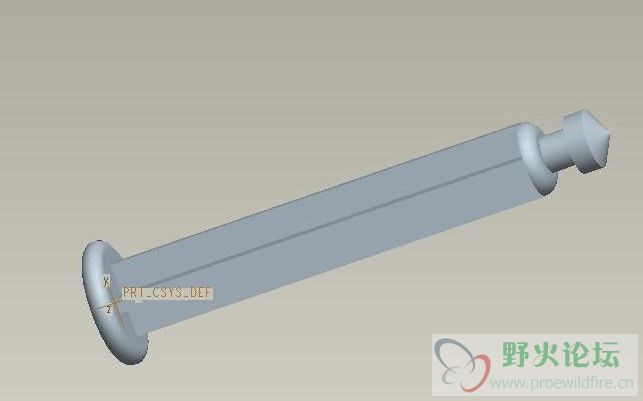

课程设计出现问题,怎么把工件从中间部分分开,分成两个对称部分?

拉伸切减吧

可以重做一下,不要旋转360°,可以旋转180°

对啊,切减就可以了。
切的时候留一半保存,然后再重定义切减且保留材料的另一半,另存为第二个工件。。。

同意4楼的作法   我们就是这么干的

呃…… 要是在SolidWorks里头可以用分割命令,proe里头我还真就不晓得!期盼那位大虾指点!好像也有类似的命令。
