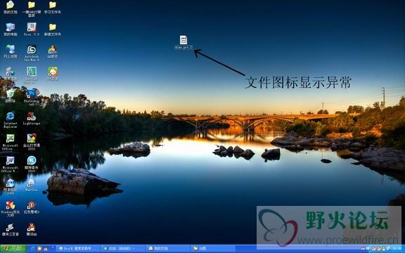

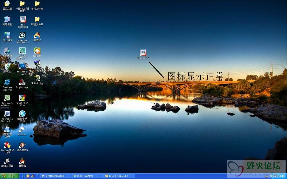

之前一直用的pro/e 4.0 的,后来装了pro/e 5.0的(淘宝网上花十元RMB买的),装上能用,但是出现以下问题:
  1,画好的零件保存的时候在我的文档里显示正常,如果在我的文档里新建个文件夹把保存的零件放进去后就显示不正常。
  2,在桌面上保存也显示不正常。
  3,不正常的图标显示描述:就好像没有装pro/e 软件的 prt 文件图标。
  谢谢大家的热心帮助,不管你的方法是否正确,我都要谢谢各位,麻烦大家了,再次谢谢。

发表于 2010-6-8 22:40 | 显示全部楼层
文件类型关联的问题,你重新装下PROE即可,或者在文件夹选项里手动关联

发表于 2010-6-9 18:07 | 显示全部楼层
楼主所述情况是正常现象。
可能LZ在装上5.0后,又卸载了4.0的,因为proe文件打开默认的是使用第一次安装的,所以在卸载后找不到指定的程序来打开该文件,所以只要将指定重设就行了。
对准proe文件--属性--打开方式--更改--浏览--选择proe5.0安装目录下bin文件夹中的proe.exe--确定。你就会发现图标回复了。

发表于 2010-6-9 18:43 | 显示全部楼层
我把**.prt.**
后面的数字删掉就可以了
