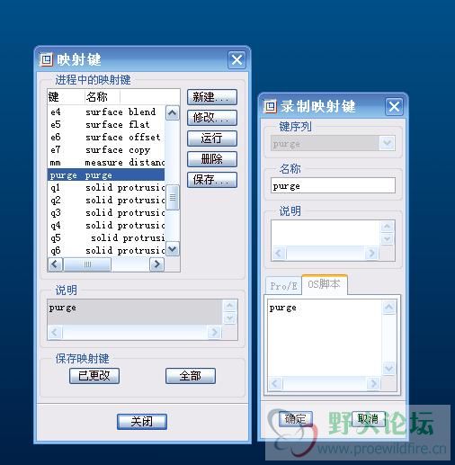

在PROE 中要物理清除旧版本的文件常常试需要我们通过 窗体——打开系统窗口——进入操作系统的DOS 下输入PURGE命令完成,然后退出DOS回到PROE 活动窗体,看起来比较繁琐。今天我分享一下将此操作成为一成为浮动按钮:
1.建立快捷键    工具——映射键——新建输入键序列名 Purge 然后选择OS脚本选项输入 “purge" 命令 确定——全部  保存到PROE 启动开始目录下的配置文件 config.pro  后重启PROE

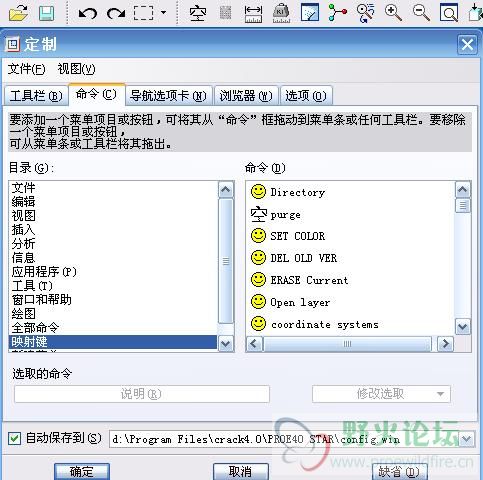

2.建立浮动按钮   工具——定制屏幕——命令——选择 映射键 找到第一步建立的purge命令名,将起图标拖至工具栏  并保存config.win文件至启动目录    ok

把mapkey pg @MAPKEY_LABELPurge;@SYSTEMpurge这个放在CONFIG文件里面,直接按PG就可以清理了.把purge.bat这个文件放在PROE的安装目录如(D:\Program Files\proeWildfire 3.0\bin)下还可以清理更多没用的文件。
