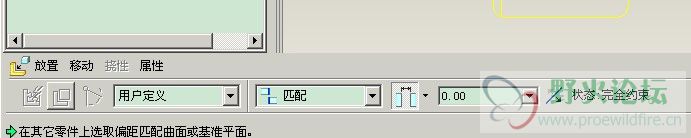

如图,想设数据为0.005,可是只出现0.01,怎么设置,DX帮忙!

设置下面试下
default_dec_places 3——设置所有模型模式中非角度尺寸的缺省小数位数

 楼主| 发表于 2010-6-12 11:07 | 显示全部楼层
但是我要在工程图中标两位,3D中要用三位,怎么做到!

 楼主| 发表于 2010-6-12 13:54 | 显示全部楼层
回复 4# jsfq 的帖子
那样要标那么多的尺寸。每个都那样哪我不是挂了啊!
