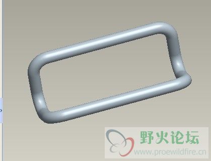

空间曲线画法.
本人也是初次尝试.在此抛砖引玉希望高手们给出更好的画法

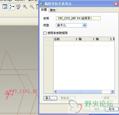

进个PROE零件界面-点选基准点工具第三个选项如下图
选择参照坐标如下图

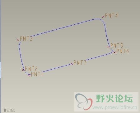

画出想要的基准点如下

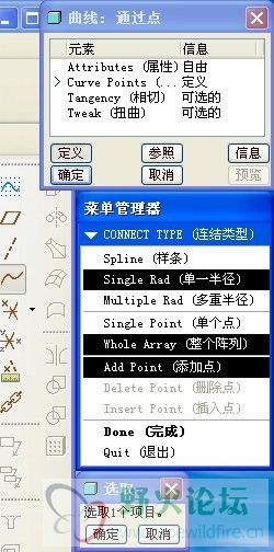

画完基准点后插入基准曲线
步骤按图选择已经画好的空间点  提示输入半径X具体多大看要求.在此输入半径20
画出如图曲线
扫描所得如图
OK搞定.呵呵..又多了一种画练习十五的画法
