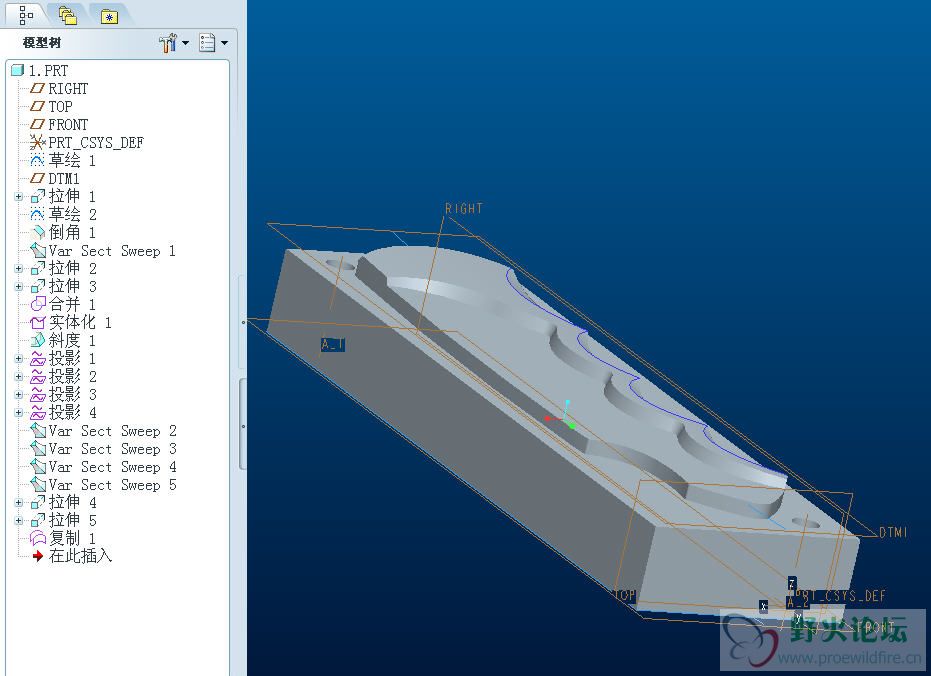

话不多说,请下图.要求外形面拔20度的斜角..
补充说明:角度必须是向外拔模..
一般情况下的拔模具,我也试过了..但我需要向外的..
有个例子..我扫描出20度,但其它地方扫描不了.

发表于 2010-6-8 13:57 | 显示全部楼层
帮他贴个图

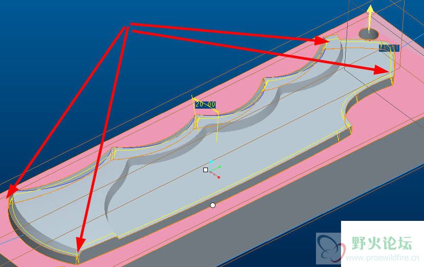

源程序截图
源程序截图
需要拔模的地方
需要拔模的地方

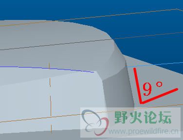

拔不了20,自然数递增到9°。
拔不了20,自然数递增到9°。

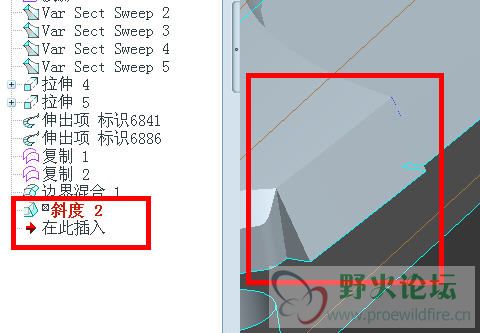

删除复制曲面后的拔模

 楼主| 发表于 2010-6-8 14:00 | 显示全部楼层
首先谢谢提供方案,但角度肯定要20度..是5.0的

发表于 2010-6-8 14:08 | 显示全部楼层
扫描个20°的面切掉就 OK啦!

发表于 2010-6-8 14:19 | 显示全部楼层
回复 5# guobin2213 的帖子
20°会导致错误。
如果真的切出20°样。有一个倒圆角和四个VSS,会受到影响……

 楼主| 发表于 2010-6-8 14:37 | 显示全部楼层
回复 7# 凄月★狼魂← 的帖子
知道..以顶面边红不规则向下拔模20度.
我上班不方便画出PS图给你们看..
以顶不规则软廓线做基础,向下做放大20度的拔模,又或是20度的斜角..都行,能做出来就好了.

发表于 2010-6-8 14:48 | 显示全部楼层
刚下了你说 能做出来的那个文件。。。不过……
这样的产品做出来不行吧???

 楼主| 发表于 2010-6-8 15:04 | 显示全部楼层
回复 9# 凄月★狼魂← 的帖子
呵呵...我搞了很久,,论坛上应该有高手用其它方法生成,拔模理论上可以生成,但找不到拔模面..或许曲面可以做得到.模具也可以做得到
