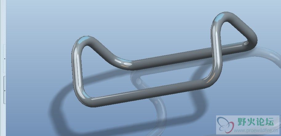

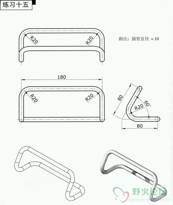

这个题要用到扫描。建两个参照平面。分成三段来做,但是做上面扫描的时候不能重合。可能是我建参照平面的时候有问题。请问一下大家有没得其他的做法。怎么做?多谢

发表于 2010-6-7 20:46 | 显示全部楼层
我的做法 (步数多了点)
发表于 2010-6-7 20:48 | 显示全部楼层
论坛搜索 练习十五 或V型管

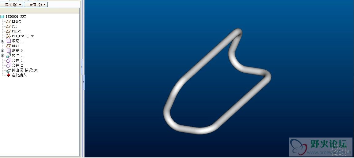

发表于 2010-6-7 20:54 | 显示全部楼层
以前已经有人问过了!呵呵!我使用曲面合并的方法建立出它的轨迹的,PRT传上!

发表于 2010-6-7 20:58 | 显示全部楼层
6楼 你的好麻烦 我的比你简单多了
做个V型曲面  然后倒圆角  在复制边线 用复制的线做扫描的轨迹  就可以了 !
