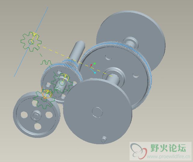

在机构里运动3根轴,前两根轴能正常的运动,为什么第三根轴绕着第二根轴运动。三根轴用的都是销钉,先画好了三根线,在定义三个轴都为销钉连接。一运动第三根轴就跑了

很明显你这里第三根轴的运动中心定义在了画的那根线上面,而不是自己的轴心(你的意思就是只要自转就可以了嘛),一动起来他当然是绕着那中心转了。。。
发表于 2010-6-7 20:54 | 显示全部楼层
第三根轴再做个销钉吧

恩,谢谢大家。问题解决了,定义的时候没点好
