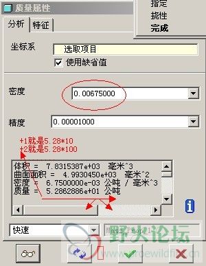

[求助] 如何算出产品的重量?

原帖由 xxd_157 于 2010-6-7 17:15 发表
缺省的单位是毫米牛顿秒(mmKs),你设置这个单位后再来求产品质量。你算是质量是1.47477447e+03,后面这个03其实是1.4747747这个数的小数点往后面移3位。你可以画一个四方再求它的质量,再用计算器算下,数是一样,只 ...
我最初也是用这种土办法来验证自己是否搞对的!
103
119
发表于 2010-6-12 16:11 | 显示全部楼层
你的密度设置有问题,既然单位是mm,那你的密度就是要以mm为单位的
