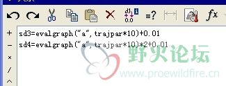

 楼主| 发表于 2010-6-7 17:15 | 显示全部楼层
我贴个图,帮忙解释下,谢谢!
这里的trajpar*10表示什么意思

发表于 2010-6-7 17:41 | 显示全部楼层
回复 5# wzlbelieve 的帖子
如果没有看错的话,你的两个关系都是图形控制。
evalgraph其实就是一个计算坐标值的函数。
比如你的函数,a是一个图形的名字,evalgraph("a",trajpar*10)就是一个计算坐标值的函数(a即是横坐标,trajpar*10显然就是纵坐标)。
而trajpar其实就是一个0到1连续变化的函数。
你关系中的trajpar*10的意思:
10其实一个倍数,你在画控制图形的时候,因为对应的纵坐标的数值太大,为了方便作图,所以就把图形的横坐标放大了10倍(如果不放大,就像你做一个高100,宽却是1的矩形一样,自然不方便),既然横坐标放大了10倍,那纵坐标自然也要放大10倍了,要不然你用到的图形控制,就只是你图形中0到1那一段的形状控制了,而不是整个控制图形的形状控制了。
