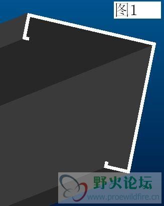

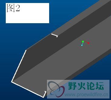

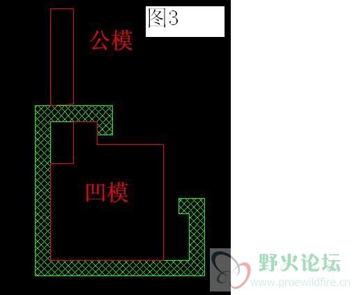

今天碰到一个难题 现在我司有一种PVC挤出件 如图1  现在因为装配需要 要加工成这样的形状 就是沿壁厚裁掉一段如图2  不知道有什么方法可行 有可以大批量生产加工  现在初步想了一套模具 如图3  不知道这样的设计可行性有多少  能不能冲断 会不会造成蹦裂 如果蹦裂  请教各位大侠还有什么方法 可行    PVC壁厚是 2.0mm

你没标尺寸不好定论.按常理冲压也是有机会的,但不建义.最好是锣出来
