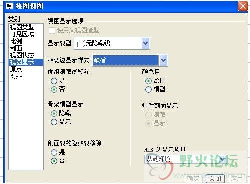

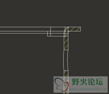

发表于 2010-6-7 13:42 | 显示全部楼层 |阅读模式
如图,途中多余线段应该删除,proe里怎么弄,能直接修改该线,暂时没找到合适的办法。
147
184
发表于 2010-6-7 14:43 | 显示全部楼层
在这里面调整了显示了 工程图里面是不能删的 因为是图元里的一部分啊

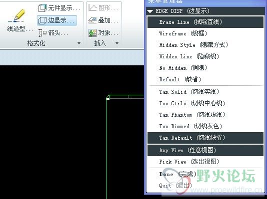

发表于 2010-6-8 10:35 | 显示全部楼层
楼主看这个   3.jpg 4.jpg   这个不用转化成绘制图园也能删除

发表于 2010-6-9 16:25 | 显示全部楼层
3楼用的 是5.0

发表于 2010-9-28 09:47 | 显示全部楼层
可以这样来删除   左键点击要修改的视图  点编辑   转换为绘制图元   就可以修改了  不过转换之后若三维图发生改变   这个转换后的视图不会跟随改变

发表于 2011-11-18 13:27 | 显示全部楼层
3楼大虾的方法,对有些线好像不能用,去不掉
发表于 2012-12-11 20:58 | 显示全部楼层
回复 3# yfko999 的帖子
这样的话有的线条会整体的删掉,再绘制出来时比较麻烦
