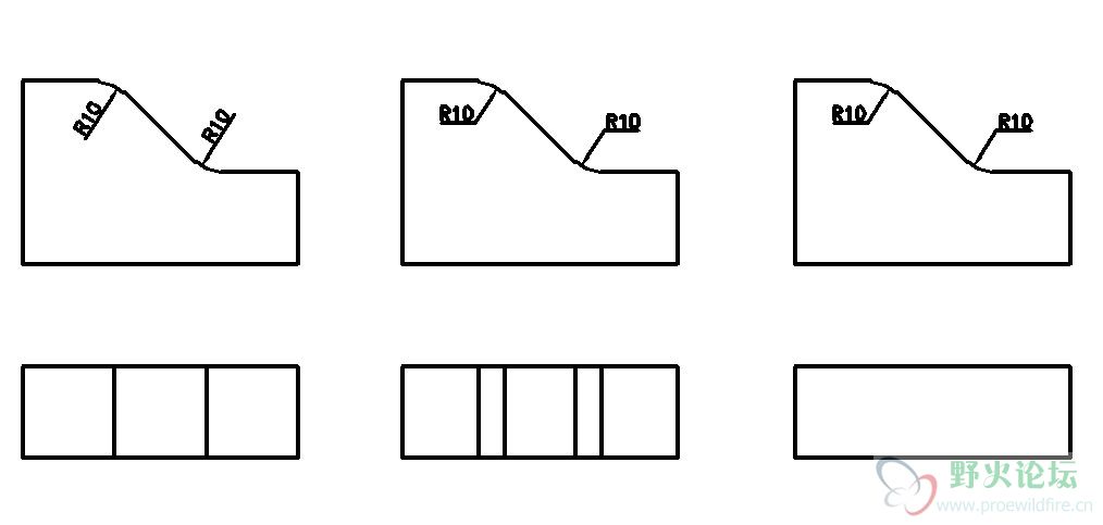

弱弱问下[localimg=400,191]1[/localimg]
上面3个视图表达那个正确?
谢谢

初学者,不太会发帖,附件显示的3个视图.请问那个才是正确?

第三个

其实要看你种看法了,如果按机械制图的方法看上面的就是第三种对的,如果你是用PRO中线条的话就是2种了,如果你用实体看的话就是第一种了

我只是想要结构图或者出模图的效果,请问那个才是符合的?

依照中华人民共和国绘图标准的规定,第三个是正确的。相切线,当夹角大于90度时,统统画为不可视。
在ProE里,为了方便区别,可以允许相切线是细线或者其他可以区分但不导致误会的线型。

如果是90度的角时,那相切边或者R边要画出来吗?

那要看那个是一般视图呀,如果第一排是一般视图,那么第二个是正确的 ,如果第二排是一般视图,那么第三个是正确的,
