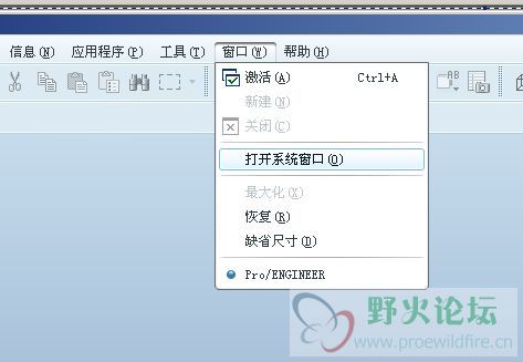

“窗口”——打开系统窗口
黑色窗口闪了下就没了,一样wf5.0版本
公司电脑没问题,家里的就是不行
重装wf5.0软件还是不行,何故?
48
175
97
541

你有没有装多个版本PROE如:4.0 3.0???

wf5.0的之前装的都好的
装了个系统之后才挂的
我电脑是联想Y550  p7450的
重装wf5.0没设置启动目录,config的所在位置时
试了下该命令,好用,指向启动目录(config),不行了
改回原来的启动目录也还是不行,汗

是本本装了不好的显卡驱动的缘故?
之前一样在用的,配置也一直在用,wf都用段时间了
系统窗口打不开“purge”就不能用了

发表于 2010-6-7 16:27 | 显示全部楼层
这样的情况应该是系统而不是软件的问题,你先试试电脑:开始--运行--输入"CMD",回车,看下能否在系统里直接打开CMD命令(而且能够正常运行指令),如果不能,说明你的CMD命令已经被禁止了(最大的可能是电脑中毒,CMD命令被黑)
如何将CMD命令提示符功能恢复正常,可以去百度一下,方法很多,这里就不多说了。

cmd正常,就是proe的系统窗口没办法打开。

参考此贴
PROE系统窗口打不开.曲线关系式编辑不了的解决办法
http://www.proewildfire.cn/thread-29692-1-1.html

ok,谢谢管理员以及楼上所有好心的wf朋友的帮助
应该是系统的缘故
根据http://www.proewildfire.cn/thread-29692-1-1.html该贴的操作步骤做,已成功解决
