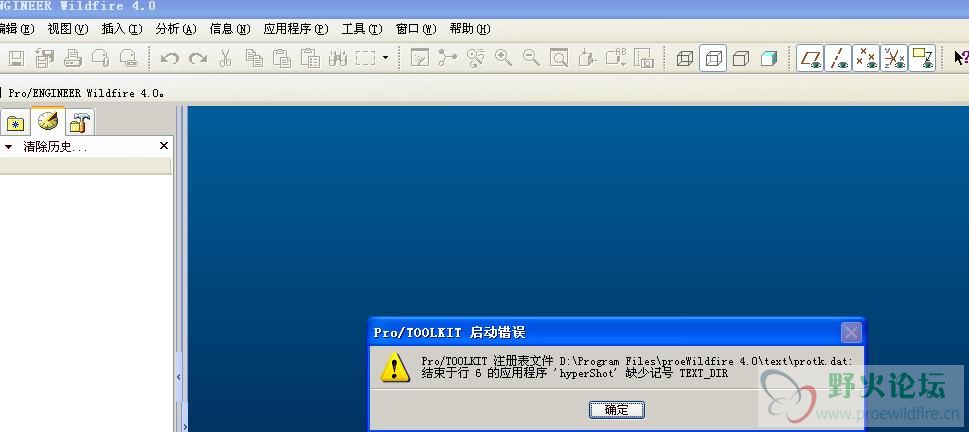

发表于 2010-6-7 12:49 | 显示全部楼层 |阅读模式
各位大哥看看,重装系统后就出现这个对话框,但是能用,点确定后没有什么问题。不知何解。

发表于 2010-6-7 20:01 | 显示全部楼层
删除 config.pro 里 protkdat  那一行

发表于 2010-6-8 11:55 | 显示全部楼层
对,是配置问题
检索不到配置指向的目录

发表于 2010-6-8 13:09 | 显示全部楼层
HS插件,接不上。。。

发表于 2010-6-8 16:43 | 显示全部楼层
你把插的源头给做掉了

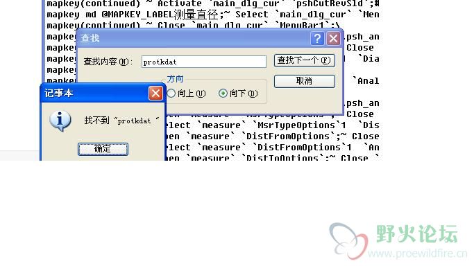

1261
1525
 楼主| 发表于 2010-6-9 12:38 | 显示全部楼层
原帖由 野火 于 2010-6-7 20:01 发表
这是怎么回事呀。找不到那一行
