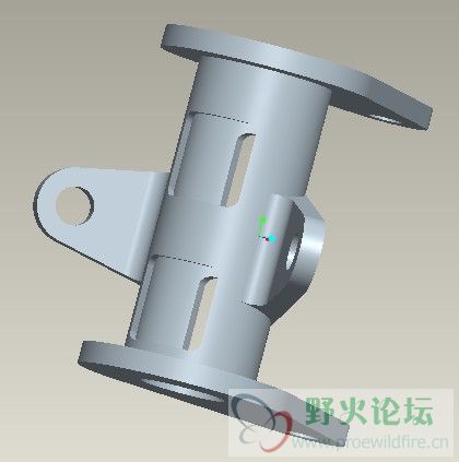

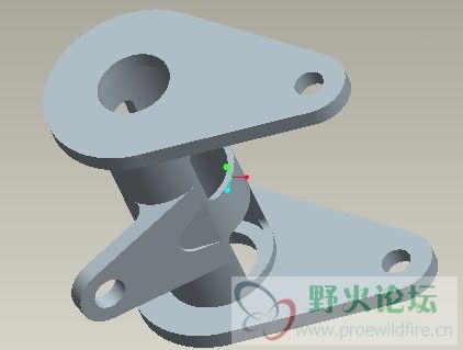

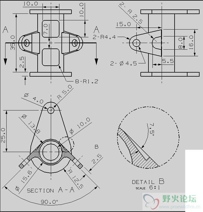

画这个图,我都是采用基本的拉伸、切除的方法去完成。过程有点繁琐,特别是在画那两个“耳朵”的时候,不知道大家有没有好的建模方法,给小弟学习参考一下,谢谢!

实在没法!
本打算用耳功能做做,但连接上老是出问题,实在没法,只能和你一样,用拉伸旋转等功能做!期待有能之人发挥。

严格的说,楼主所发的三视图存在点小问题。投影视图上的椭圆变成了圆而且还标注的了尺寸,让人觉得矛盾。

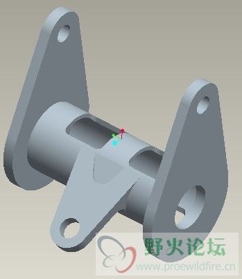

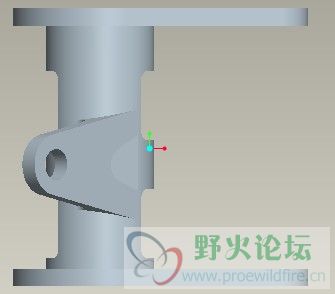

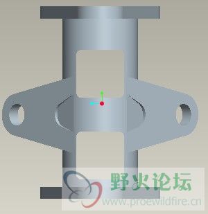

1.jpg 2.jpg 3.jpg 4.jpg 5.jpg 用公司的电脑小试了下,只能贴出点图片,公司加密了,所以就不上传PRT了
