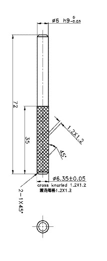

谁可以帮我用PROE4.0以下版本画下这个图,,画好请发到我的QQ邮箱99981133@qq.com谢谢高手们!

其实我是想问下那滚花部分用什么样的特征画比较好,因为我画了好久才画好,

在长方体上画上滚花后,弯成圆的吧!应该是这样做的。

只能先切掉一个,再阵列出来了,应该没有更好的方法吧。。
